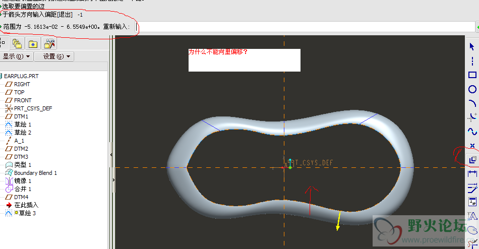

[求助] 草绘偏移为什么不能向里偏移,如图
44
发表于 2010-4-22 10:33 | 显示全部楼层 |阅读模式
请高手指点下。。谢谢
176
246
发表于 2010-4-22 10:44 | 显示全部楼层
朋友,输入负值就可以往里偏了
117
220
发表于 2010-4-22 11:05 | 显示全部楼层
输入负值
44
 楼主| 发表于 2010-4-22 11:13 | 显示全部楼层
我输入了,但偏移不了,有范围限制,正偏反偏都不行。
[ 本帖最后由 aliang072006 于 2010-4-22 11:22 编辑 ]
176
246
发表于 2010-4-22 11:17 | 显示全部楼层
那就是你人品问题了!
365
467
发表于 2010-4-22 14:04 | 显示全部楼层
是不是你图形尺寸过小而输入的又太大呢
260
307
发表于 2010-4-23 21:17 | 显示全部楼层
应该是你原来那个东西的尺寸太小了,使得没法往内部偏离太多,因为PREO 有默认的精度范围吧,太小了没法识别了,以上纯属个人猜想,你试试吧整个物体的尺寸扩大几倍,然后在偏移看行不行
121
139
发表于 2010-5-19 20:07 | 显示全部楼层
有过小的尖角吧
226
252
发表于 2010-8-19 23:28 | 显示全部楼层
再试试吧,很少见
