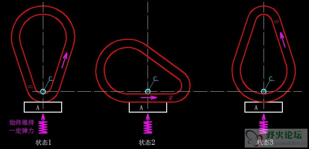

我是以绿色件“C”的轴上加一伺服电机,选的是凸轮连接,做出来的偏心运动始终只是180度,也就是半圈,小弟无能,没办法做成360度的往复偏心运动。
还望高手赐教并批评,高手啊 高抬贵手吧
尺寸随便 主要是能让“B”做偏心运动就可,“C”一直保持原地不变,只负责转动进给,“A”负责让“B”与"C一直处在贴紧状态(所以“A”会做往复直线运动)。 动作见图
可以看出,它与普通凸轮机构不一样的是,凸轮的轴是不固定的,轴是在一平面上游走

 楼主| 发表于 2010-4-22 02:02 | 显示全部楼层
斑竹您可来啦,我太急 解释得很草率。
它的动作是凸轮形状的内圈在跑,而圆形的红色件只负责转动进给,位置始终不变,至于顺转逆转都可以,满足360度转动就成。
我也有用槽的连接试过,同时加一外力,效果跟凸轮连接一样,180度而已。

发表于 2010-4-23 07:19 | 显示全部楼层
你把图片重新搞一下,不要盗QQ的链接,直接从桌面上添加附件也可以啊
该做什么,应该怎么做,你应该想清楚!

发表于 2010-4-24 10:03 | 显示全部楼层
回复 6# miyiren 的帖子
凸轮与所在平面做一个平面副,凸轮与小圆柱做凸轮副,凸轮与平板也是凸轮副。平板和底下主体做一个点对点弹簧。
该做什么,应该怎么做,你应该想清楚!
