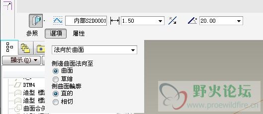

[已解决] 问一下这个功能在哪里找?

这个是曲面延拓命令,只有选择了面的边界,这个命令才可以使用。
编辑菜单下~

非也,这是拔模偏距的命令,先选中一个面,再进入编辑菜单下,有个偏移命令就是了。

选中曲面,然后点编辑-偏移,可以进行曲面偏移,替换等操作

这是一个以曲面替换实体平面的命令.选取一个实体平面点编辑-偏移-就可以了

重点是要选中曲面,不然点偏移出来的不是这个图标
