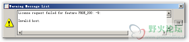

我的PROE3.0是在无网络的状态下安装的,可是现在电脑能上网了,网络ID更改了,在连网状态下PROE3.0打不开,画面变成英文的。。。这是为什么啊?请各位高手帮助我啊!下图是打开PROE打开的画面

是不是连网时用的是无线网卡啊。可能是有网络时你的网卡地址变了。PROE是邦定网卡的,所以没用了。

是网络变化导致许可证文件无效,修改一下许可证文件就行了,楼主可参照下面帖子内容http://www.proewildfire.cn/thread-199-1-1.html

回复 4# 真我风采 的帖子
谢谢你!
不过我还是不大会修改,你能具体一些吗?
谢谢!
137
148
发表于 2010-4-22 19:13 | 显示全部楼层
建议重装系统;这样做最能解决办法。。
发表于 2010-4-22 21:05 | 显示全部楼层
不会改的话看论坛安装教程安装
