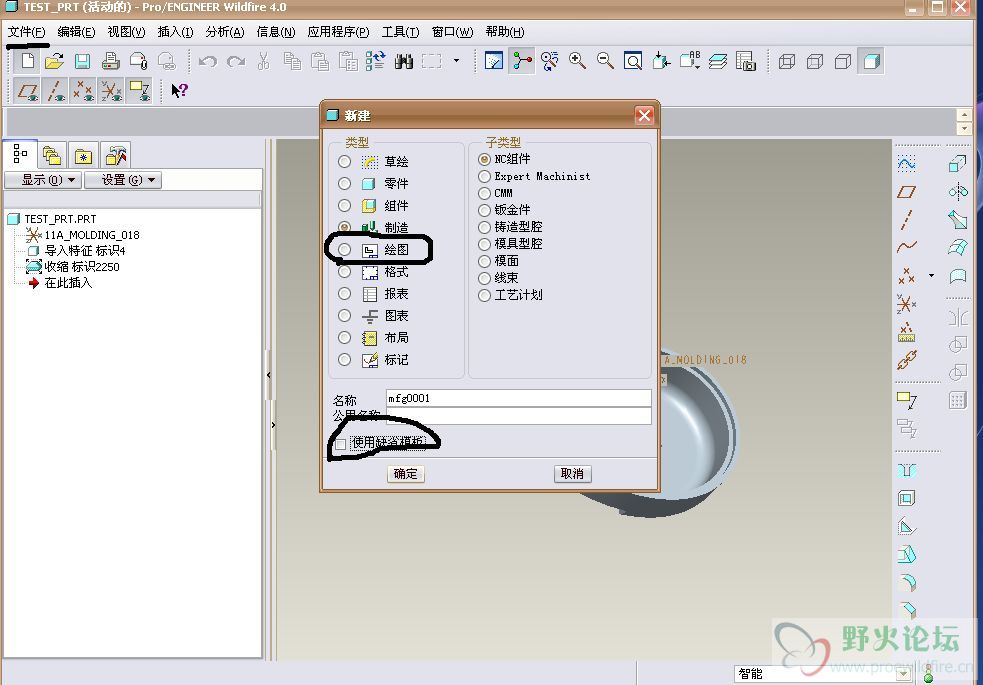

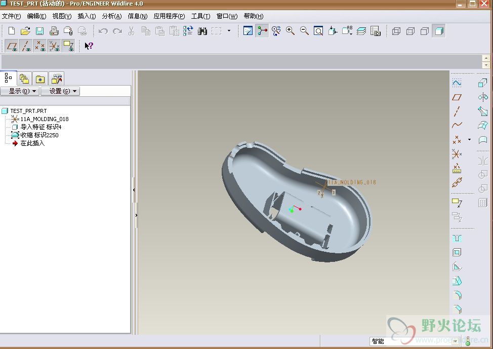

先打开你要出工图的三维软件, 截图00.jpg 然后点文件,新建,绘图,取消缺省 截图01.jpg 选择纸张类型,进入工程图界面后,双击左键,再点右键,插入视图,再此单击左键,OK了
