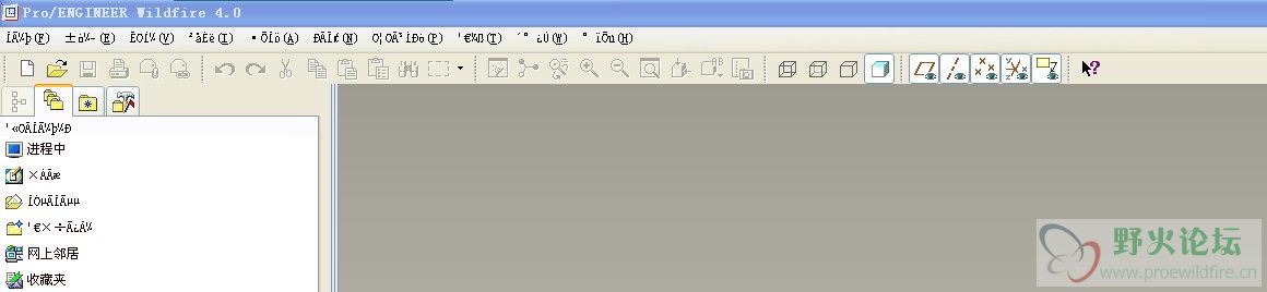

如题,就是安装的完了之后,能正常打开打开,但是命令全是乱码的字,啥也看不清,哪位遇到过,能解决啊

回复 2# 瑞雪 的帖子
      首先,请设置系统变量lang=chs。
      若仍不能排除此异状,则必需:
1,应检查源文件的完整性,必要时需重新下载;
2,重新生成正确的注册许可证ptc_licfile.dat,再次做安装进程的注册破解。
      倘若再次重新做安装时,全部进程都应该严格参照“野火”先生的图文教程:
     【proe wildfire 5.0 M010 32 位野火版正式版安装步骤图解教程(含mechanic安装)[ 5.0 所有版本适用] 】,

 楼主| 发表于 2010-4-21 15:09 | 显示全部楼层
谢谢啊,解决了,要是我自己还不知道整到啥时候呢,谢谢啊
