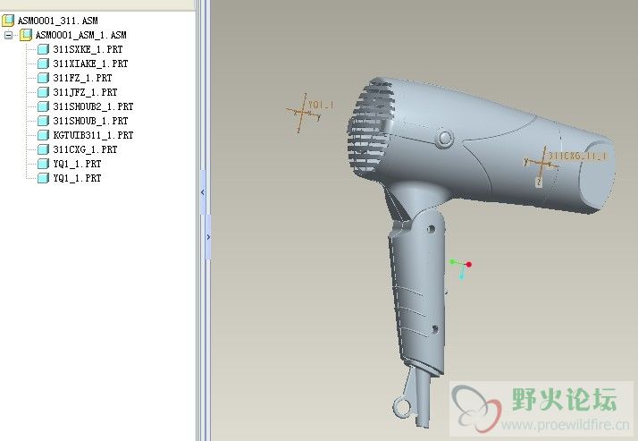

求助!同样4.0的版本,怎么文件打不开了?
有知道的告诉我一下,谢过了先!
现在的版本
现在的版本
原来也是4.0做的图
原来也是4.0做的图

发表于 2010-4-21 11:23 | 显示全部楼层
你要搞清楚C000是打不开F000、M010>>>>>以上版本的图的!C000只是测试版F000才是第一个正式的版本。

 楼主| 发表于 2010-4-21 11:30 | 显示全部楼层
F000才是第一个正式的版本.
原来的是哪个版本的不知道了,因为损坏就卸载了!

发表于 2010-4-21 11:31 | 显示全部楼层
回复 2# 3911815 的帖子
那怎么升级  没用过补丁包啊

发表于 2010-4-21 11:58 | 显示全部楼层
原帖由 小阳仔 于 2010-4-21 11:31 发表
那怎么升级  没用过补丁包啊
PROE没有升级包只能重新下载载安装!到这下个M130用吧。
TLF-SOFT-PTC.PRO.ENGINEER.WILDFIRE.V4.0.M130.WIN32-SHooTERS.DVD.iso (2.96 GB)
