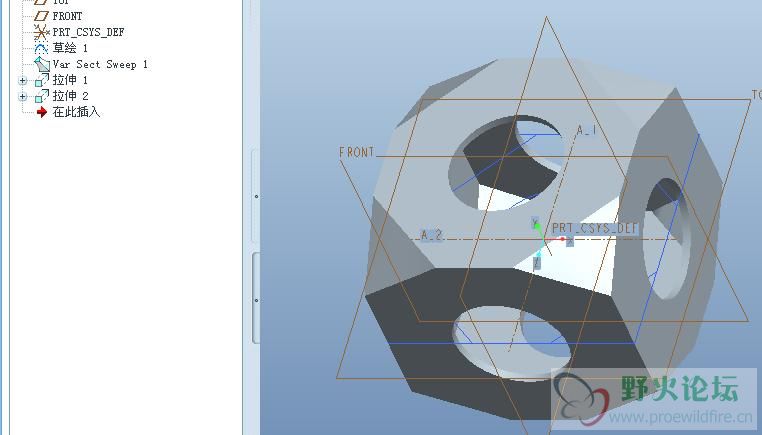

[求助] 选择水平中心线的时候为什么总是 提示 “无效选取;重试。”呢?

发表于 2010-4-24 21:15 | 显示全部楼层
楼主 你选中心线的时候 或者画中心线的时候 必须选几何中心线,就是实的那个!不要用虚的!5.0新改的!

 楼主| 发表于 2010-4-24 21:33 | 显示全部楼层
楼上啊,不行啊,在截面草绘环境里实的那个中心线不能用。

335
400
发表于 2010-4-24 23:13 | 显示全部楼层
游戏跑商的时间看了下,画出来了。不用什么约束的,只要你先把上半部分的画好 镜像过去就可以了,附上自己画的

 楼主| 发表于 2010-4-25 14:45 | 显示全部楼层
果然,画出来了!
听君一席话,胜读十年书啊!!!!!解我心头之谜了。
赫赫,谢了!
