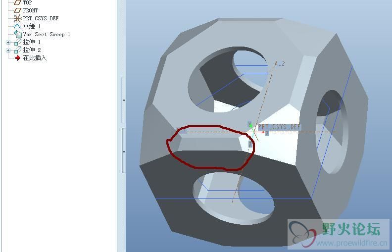

回复 9# zzymo 的帖子
扫描的主轨迹是个圆,上面那个是截面。上面图中截面最右边需要添加个对称约束,我加不上。。。选取中心线的时候会提示“无效选取,重试”。

你的中心线建立是这个吗?我看你貌似画成了直线。

回复 12# 乔疯 的帖子
不是,是选的虚的那个,画得是构建线,可是好像这样画不能参照到轨迹上去。
汗,我用的是5.0,用一个虚的话构建线。不太一样。

原帖由 zhangweilst2 于 2010-4-22 08:49 发表
论坛上的确发过这个题目,也是用可变截面扫描做的。要做的东西是这样的。我的问题应该是画截面的时候尺寸约束不对。。。
这个是VSS扫描一步就出来的?,,红线圈起来的那怎么给去掉呢,和你发的不一样,弄不出啊~~~~

刚上线。
对,一个草绘,一个vss,就出来了。。。

有prt不,发上来看下
