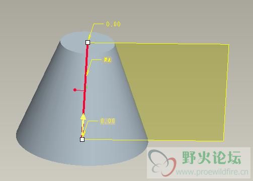

发表于 2010-4-21 09:45 | 显示全部楼层 |阅读模式

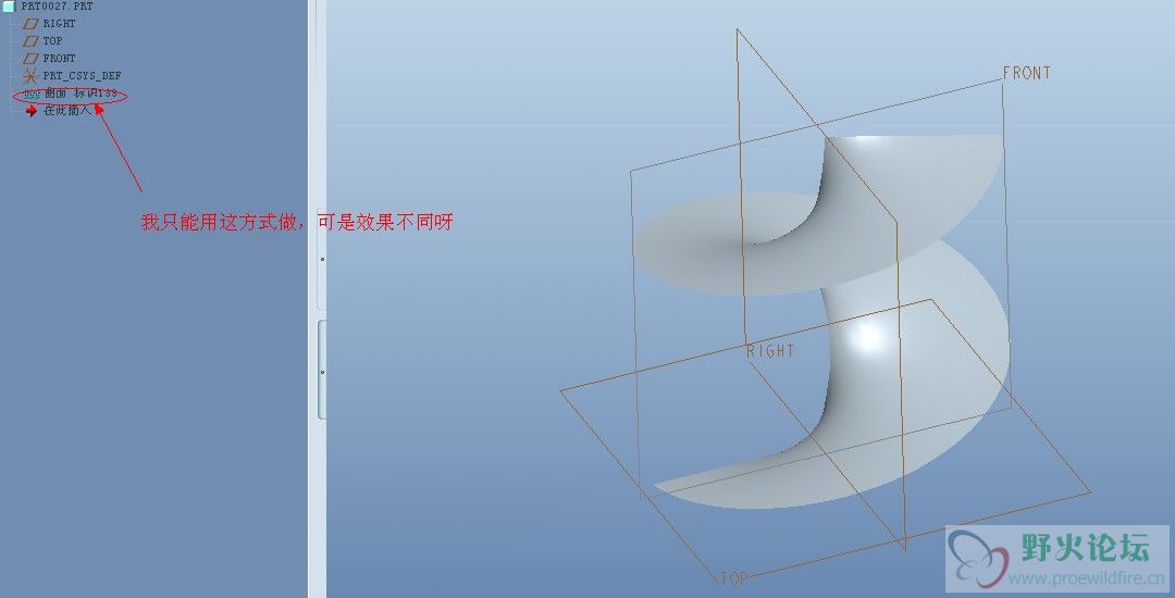

我用同样的命令咋个做不出图一那种蜿蜒向上的曲面呢,求助大家,谢谢

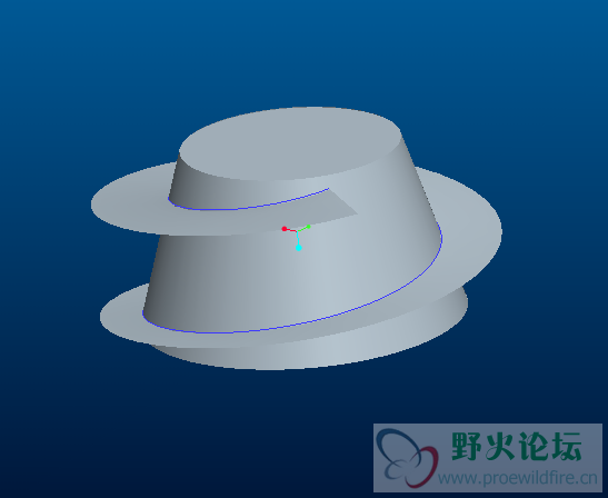

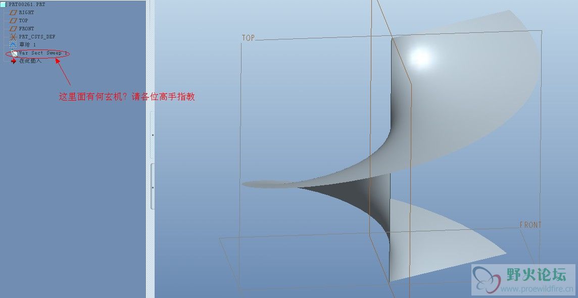

发表于 2010-4-21 09:54 | 显示全部楼层
这种用螺旋扫描就行了,用可变做,要用关系式的
4-21.prt.rar
65.97 KB, 下载次数: 23
112

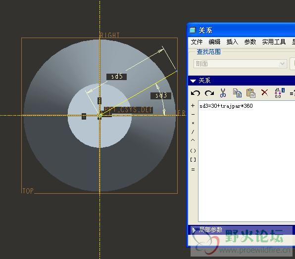

发表于 2010-4-21 09:57 | 显示全部楼层
草绘直线后要标注两个尺寸,直线的长度和直线与水平参照的夹角,并且对夹角定义一个关系式SD#=30+trajpar*360即可!

发表于 2010-4-21 09:59 | 显示全部楼层
用第一种做也同楼主一样成一平面了,
用第二张图的方式做,效果却不同呀!
是在哪里加了方程式吗?
请各位高指教,谢谢!

发表于 2010-4-21 10:00 | 显示全部楼层
再来一个用可变扫描的
4-21-b.prt.rar
127.19 KB, 下载次数: 11
462
588

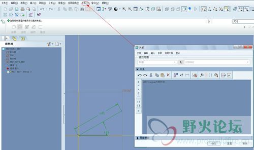

发表于 2010-4-21 10:01 | 显示全部楼层
你在图一那个part的可变截面扫描的截面中打开工具--关系,就会看到其中的关系式,看看别人对哪个尺寸用了什么关系式,如法炮制你就可做出别人的效果

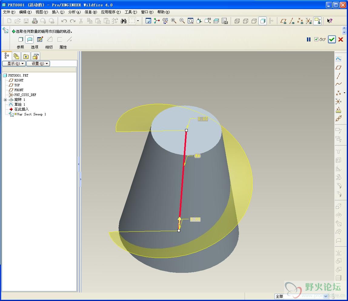

3#楼说的没错,
下面我再上个图详细说明下
