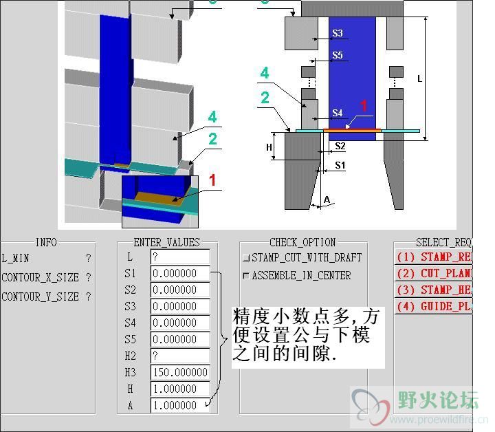

请问在PDX5.0里压型的精度如何设置到PDX2.1这样呢?我在设置-精度里设置过·相对和绝对精度都不能的·大伙有什么好的办法解决呢?
这是PDX5.0的·
这是PDX5.0的·
[ 本帖最后由 dale1980 于 2010-4-21 00:49 编辑 ]
这是PDX2.1里的·
这是PDX2.1里的·
这是PDX2.1的·
这是PDX2.1的·

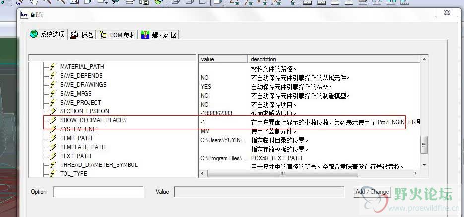

在PDX 菜单:“组织”--“编辑配置”下,有一可选择项“SHOW_DECIMAL_PLACES ”,默认是“-1”,表示使用PROE的设置项,将其改成你想要的小数位即可,比如“3“。
