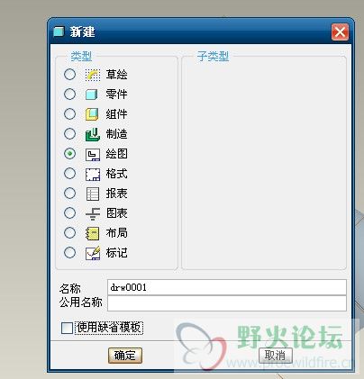

[求助] 请问frm格式的图框想在绘图中做三视图时用,怎么在绘图中调出来呢
发表于 2010-4-20 20:57 | 显示全部楼层 |阅读模式
我们有这个作业,不会画框,还有好多东西还得学习,觉得工程图好难啊~~

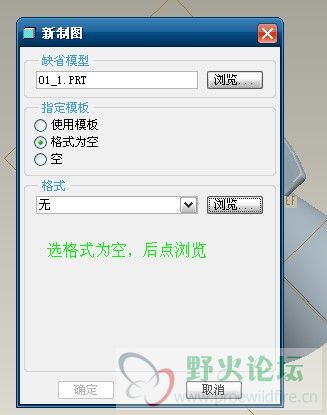

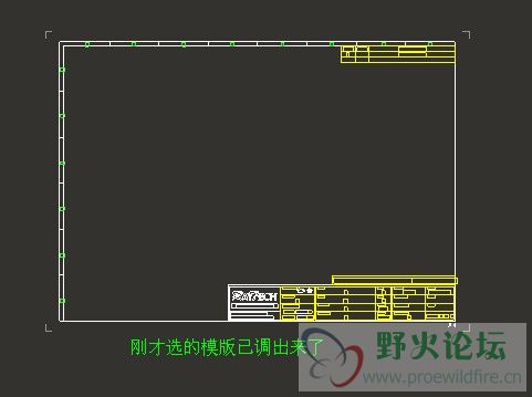

发表于 2010-4-20 21:27 | 显示全部楼层
模版具体如何调出来,看又下图片。
以下第一张图中,是说要将已有的模版放到formats文件夹中。
工程图模版你可以与下网址教程
http://www.proewildfire.cn/thread-868-1-1.html

发表于 2010-4-20 21:59 | 显示全部楼层
创建绘图时 格式 选你创建的 frm 文件
