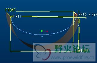

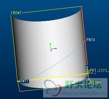

要在圆弧面上画一条从一边到一顶点的曲线,如下图。但是没有成功,应该怎样设置起点和终点的条件呢?请各位指点。谢谢!

直接投影不就行了吗?

发表于 2010-4-20 17:28 | 显示全部楼层
先在front面上草绘出线,然后投影到曲面上。建议你多看看林清安的教程,这属于最基础的命令了

front面上草绘出线----------------投影

 楼主| 发表于 2010-4-21 07:54 | 显示全部楼层
我是想学学曲线的命令,因此要用这个命令。希望各位对于这个命令给予指点,谢谢。
发表于 2010-4-21 08:09 | 显示全部楼层
直接投影

发表于 2010-4-21 18:06 | 显示全部楼层
进入曲面模块下画面线也可以
