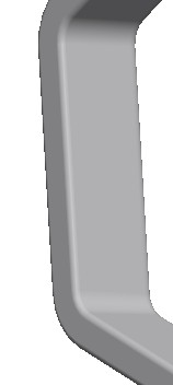

发表于 2010-4-20 15:04 | 显示全部楼层 |阅读模式
proe 显示更光滑设置?
谢谢。

发表于 2010-4-20 15:30 | 显示全部楼层
视图——显示设置——模型显示——着色——质量数值改高
462
588
发表于 2010-4-20 15:34 | 显示全部楼层
视图——显示设置——模型显示——边/线——边质量——很高
462
588
发表于 2010-4-20 15:37 | 显示全部楼层
把我说的和2楼的结合起来应该达到效果

发表于 2010-4-20 18:02 | 显示全部楼层
照着2# 。3#楼那样设置了,还是有很多锯齿,难道与显卡有关?
84
93
发表于 2010-4-20 18:54 | 显示全部楼层
好像没效果啊   为什么呢
发表于 2010-4-20 22:13 | 显示全部楼层
可能是显示的问题,装显卡驱动看有没改善,没效果的话就那样吧,没什么影响的
74
111
 楼主| 发表于 2010-4-23 12:28 | 显示全部楼层
改了设置,稍微好了点,锯齿还是有,估计是显卡的原因了
