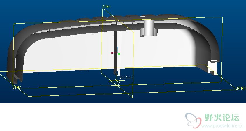

文件是从UG导入的step文件,怎样转成实体的,

有破面,修复下就OK

不进修复模式也可以在一般模式下操作,零件是对称的,修剪掉有坏面的一半,在镜像实体化OK

镜像合并实体化

OK
我已帮你做好了,想 的话发个邮件给我吧。
