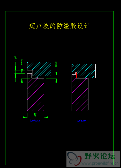

楼主: WCYZL
[求助] 上下壳要超声波还要防水,哪位大侠能不能画个截面示意图给我看看

发表于 2020-11-20 01:09 | 显示全部楼层
这种超声线可以防水

发表于 2020-11-20 01:12 | 显示全部楼层

发表于 2020-11-20 01:19 | 显示全部楼层
做双超声线效果更好

发表于 2020-12-17 14:08 | 显示全部楼层
WCYZL 发表于 2010-4-20 14:15
但还要防水啊
没有位置做了,还要放橡胶圈啊 ,
超声波就可以防水呀,为什么还要放防水圈呢
161
251
发表于 2020-12-17 14:27 | 显示全部楼层
还要看防水等级,7级平面超声焊接肯定不行,水里是有压力的。一般做成凸凹槽结构,超声波上模产品面一般做成凸,另外一半做成凹。凸出来的尺寸大于凹型的深度大于0.5-1mm,根据材料和具体情况,此超声波线高度各不相同;凹槽的开口角度大于凸边的角度大约3度---5度,融化的塑料将填补槽底部的空隙,从而达到水密气密。
