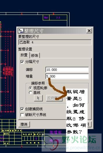

看看这个问题

发表于 2010-4-20 13:49 | 显示全部楼层
路过。。。直接改啊

 楼主| 发表于 2010-4-20 16:19 | 显示全部楼层
呵呵,直接改是可以
但是我要求设成默认的, 不要每次手动修改

发表于 2010-4-20 21:33 | 显示全部楼层
在.dtl文件中修改。
default_clean_dim_offset 10
!设置在整理尺寸窗口中的偏移量。
default_clean_dim_increment 8
!设置在整理尺寸窗口中的增量。

 楼主| 发表于 2010-4-21 08:23 | 显示全部楼层

 楼主| 发表于 2010-4-21 11:10 | 显示全部楼层
我的DTL文件里找不到这两个文件???
我直接写进去也不行,再请教楼上
