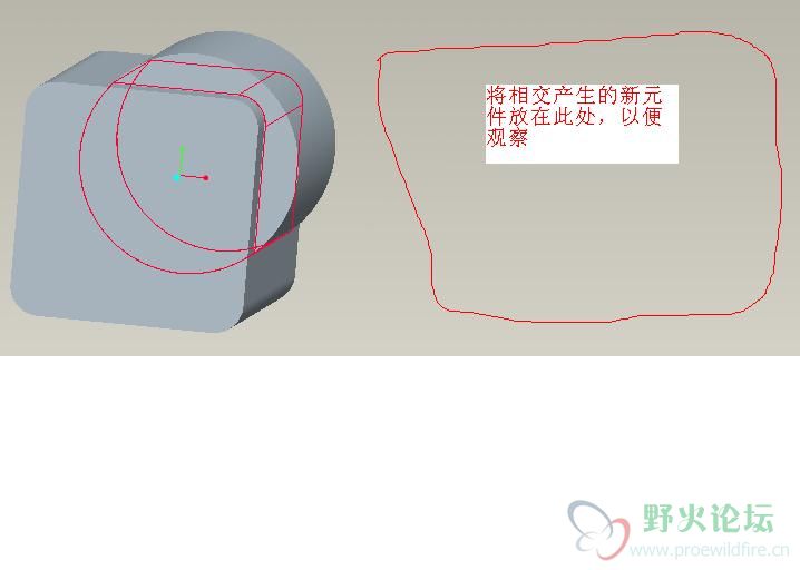

本人是初学者,用的是4.0的版本.在装配模式中,用一个圆柱体和一个立方体相交生成一个新的元件,但是新生成的元件,在两个元件的内部,看不清楚.所以想把相交生成的部分单独移出来放在旁边以便观察.不知道怎么样操作???望各位高手帮帮忙,教教我!非常感谢各位!!!如果有其他的方法,能单独观察相交部分,希望大家都告诉我,谢谢谢谢!!!!!

再建一个装配图,把这个新元件放在你要的位置

选择视图===》分解==》分解位置就可以了,可以想放在哪里就放在哪里的

好的 我去试试,谢谢各位!!!

问题解决了 谢谢各位的帮忙
