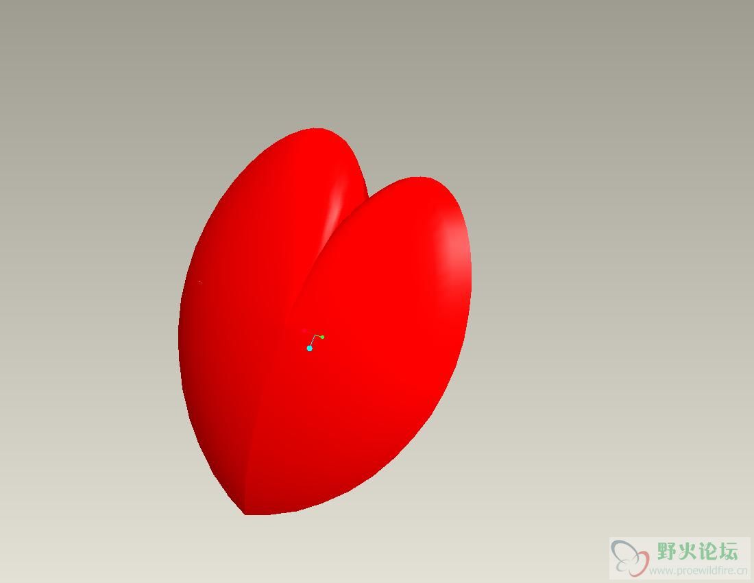

我用边界混合 想画一个“心”是立体的。
可杂就是不成功,是那里出了毛病?

我用混合画了个出来,没有控制线

发表于 2008-4-14 13:32 | 显示全部楼层
我的比你的好看  哈哈````

发表于 2008-4-14 13:33 | 显示全部楼层
先画一半的轨迹 再画另一半轨迹 再话中间凸出的轨迹  再边界混合就OK了
千万不要把心的正面一次画好 要做2次画
