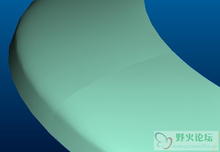

 楼主| 发表于 2010-4-19 20:40 | 显示全部楼层
请高手指点下,用什么工具解决。

做面的时候先把靠近镜像参照的那边设为法向,再镜像

谢谢您,能教下步骤吗?做曲面我还不是很熟悉。
 楼主| 发表于 2010-4-20 09:42 | 显示全部楼层
问题搞定了。
