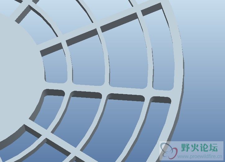

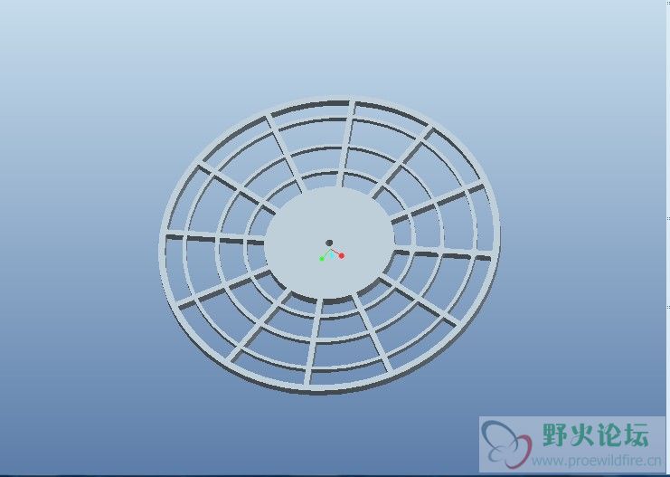

如图,点着圆角项阵列的时候只有按照参照,没有其它选项的。打钩了又生成不出来的,求高手解答

发表于 2010-4-19 19:10 | 显示全部楼层
为什么要阵列呢。像这种东西只做1/4就可以啦

额,据说有点圆角零件要牢固点,然后我昨天就去倒圆角了,因为不知道怎么阵列(或者用其它方法),这12根杆子倒得我郁闷,现在图是出来了,但我依然希望有较为简便的方法来画出这种类型的图

发表于 2010-4-20 19:59 | 显示全部楼层
对于圆角阵列
在proe中是可以完成的
而且大部分以参照阵列出现
不过对于你所画的模型
我建议使用“目的边”来实现
这样基本在做圆角的时候可以只选一个稳定边
然后右键目的边就可以了

发表于 2010-4-22 09:48 | 显示全部楼层
圆角时可以阵列的,上面的零件用不着参考阵列,因为参考阵列实际上是两个特征关联而生成的, 有点麻烦,这个零件直接用角度阵列就可以了,当然也可以画1/4

可是阵列选项里面只有参照一个啊
