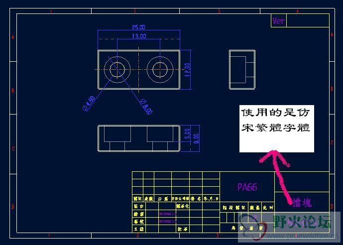

 楼主| 发表于 2010-4-19 16:40 | 显示全部楼层
又有问题
请大使帮忙忙

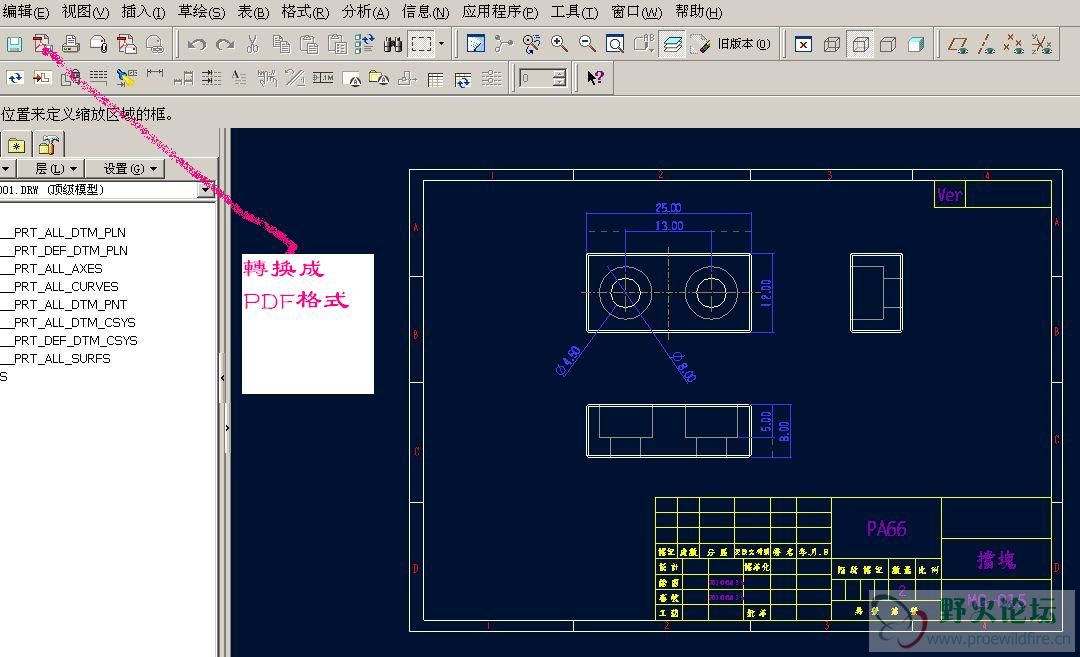

又有问题
请大侠们帮忙

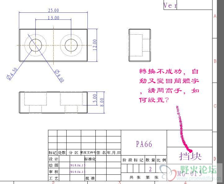

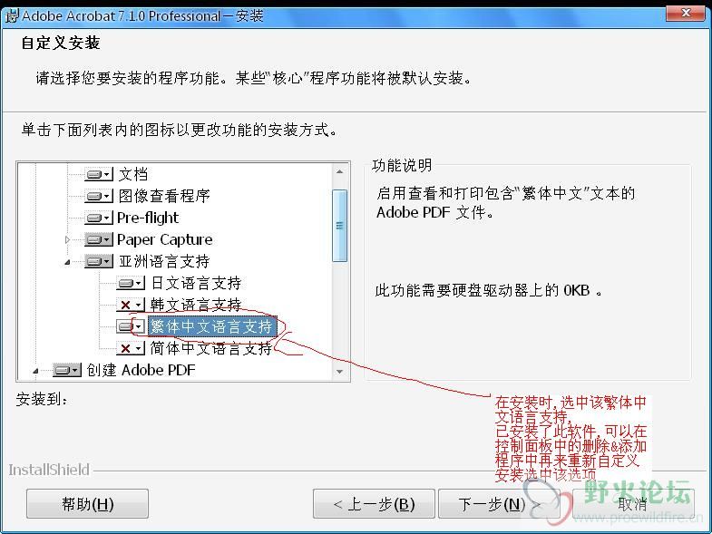

发表于 2010-4-19 19:49 | 显示全部楼层
你选的是繁体 字库, 但你电脑是简体的Windows 操作系统, 在转换为PDF时, 因PDF没有找到相应的这个繁体 字体, 故用默认的字体来代替了.解决的方法是你的 Adobe Acrobat  软件 安装繁体字库, 如下图示

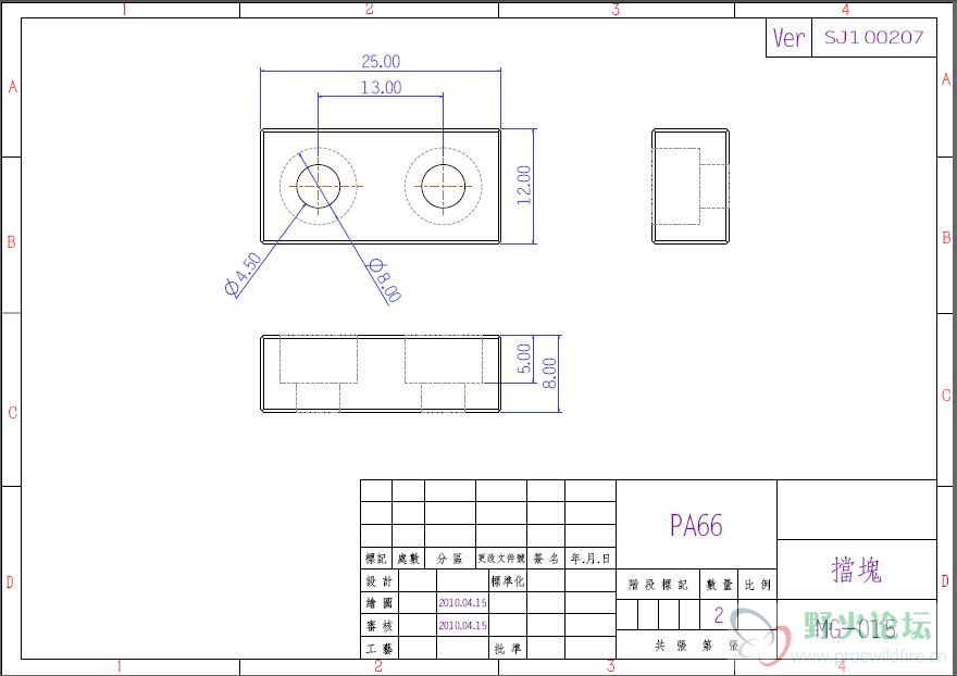

 楼主| 发表于 2010-4-20 09:01 | 显示全部楼层
非常感谢 已按你的方法搞定(附图)
