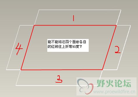

我想将图片上的这个面板折弯为一个方盒子,proe里有没有命令将那四个面沿红色曲线折弯。
我曾尝试过骨架折弯,但提示起始面和终止面要平行,就是不能成90度角。
希望能实现,因为这样制作模型和实际的加工成型的思维就一致了。

发表于 2010-4-19 17:25 | 显示全部楼层
插入-折弯操作-折弯

 楼主| 发表于 2010-4-19 17:45 | 显示全部楼层
我的是proe 3.0,插入里只有“骨架折弯,环形折弯,折弯实体”,不知道3.0版本如何操作?

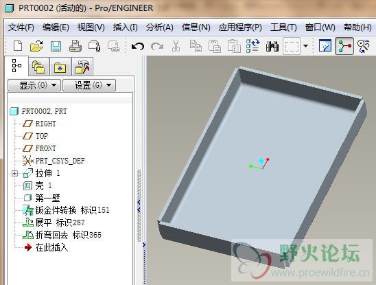

发表于 2010-4-19 21:55 | 显示全部楼层
帮你做了个,自己下载看吧

发表于 2010-4-20 06:20 | 显示全部楼层
不用下载
模型树里建模过程非常清晰

 楼主| 发表于 2010-4-20 15:08 | 显示全部楼层
果然要用到钣金设计,我得要看一下这方面的资料才行
