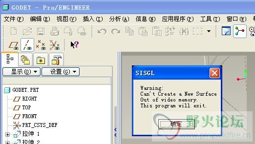

我出现过1这样的问题
57
发表于 2008-4-25 21:58 | 显示全部楼层
我的是什么原因?
