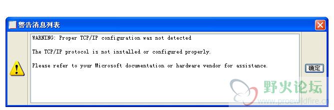

发表于 2008-1-18 17:47 | 显示全部楼层
我的是proe3.0  M080的
每次打开都有这个对话框出现,目前还没解决。

发表于 2008-1-21 17:04 | 显示全部楼层
我的是PROE3.0  M120的。每次打开也是上面那个对话框,点OK就全部关了。我以为装错了.我又多装了很多次也是这个样。好郁闷,我急用啊。请高手帮忙解决一下。多谢!!!!

发表于 2008-2-14 14:38 | 显示全部楼层
我的PROE3.0启动后出如附件所示的提示,点OK后即退出
我的问题在下了版主的注册机后就可以启动了,可是当我装上林清安教授编的标准零件库后就又不能用了,把它缷掉就又可以用了,不知道是什么原因,请高手答复。谢谢!
