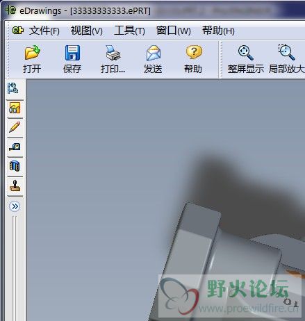

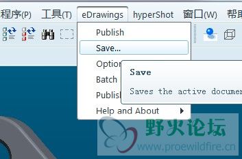

可以!用eDrawingsForProE这个外挂保存为exe格式任何电脑都可以直接打开看。

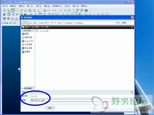

我用过4.0的以上版本可以转换成PDF U3D 格式,再用高版本的Adobe Reader 9就可以查看三维立体效果很方便的,朋友可以试下

PDF(U3D)就可以了,只要装了PDF就能看3D的

还是用eDrawings直接一点,不用安装其他软件就可以看了,还安全

pdf u3d 不能保存颜色?
