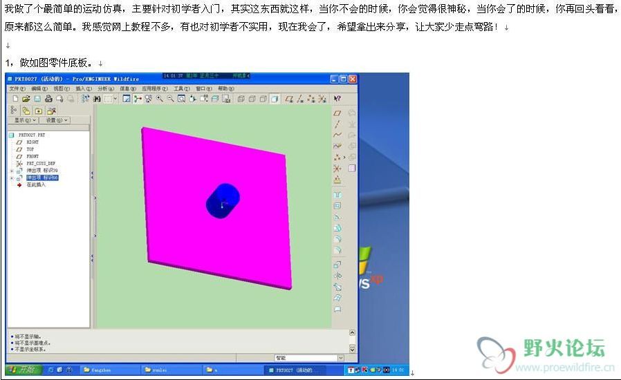

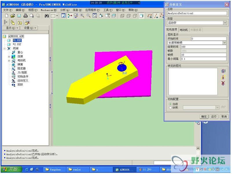

大家试着照这个教程做一下看做不做的出来?要做机构的,不要动画的,动画的俺会做了。我遇到的问题在一楼那个引用的贴子里。

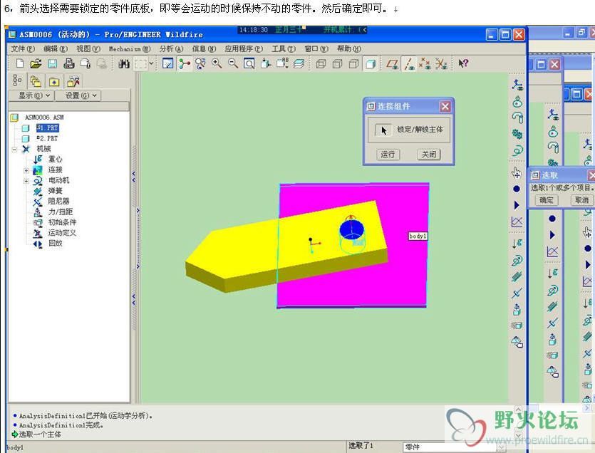

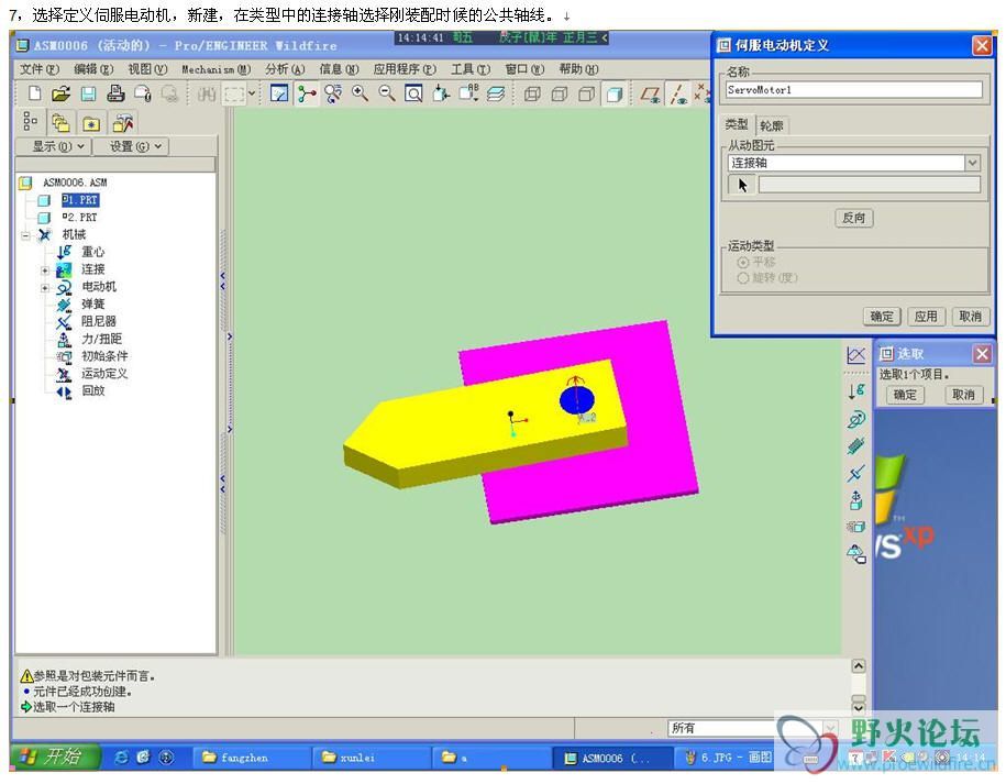

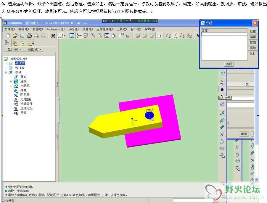

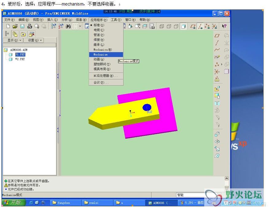

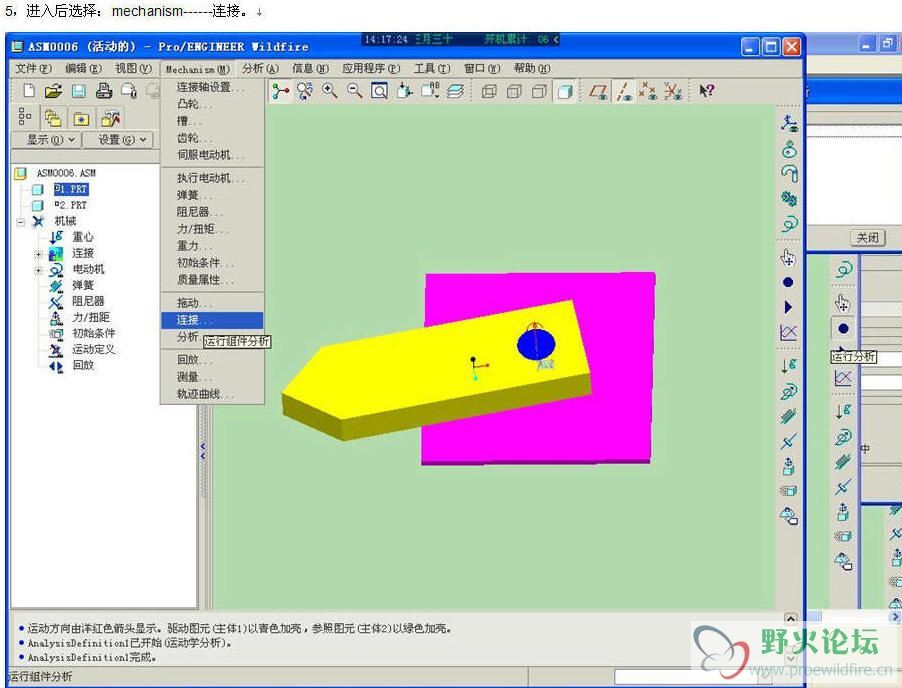

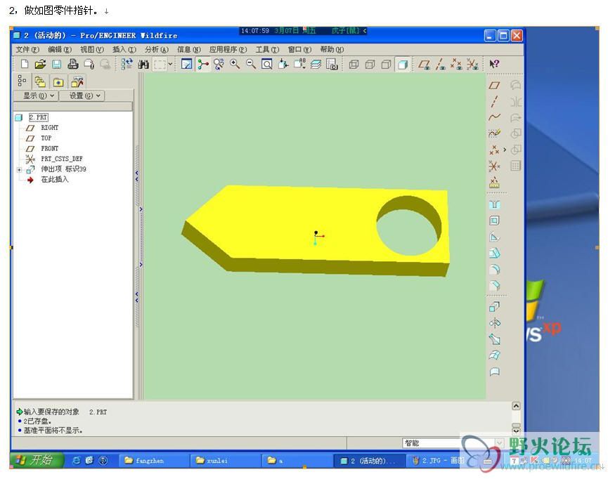

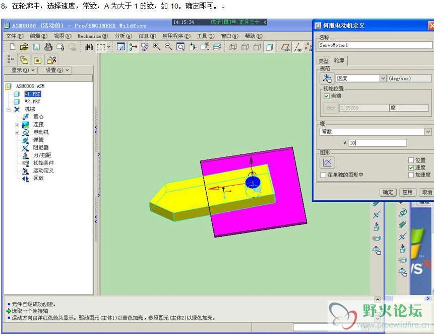

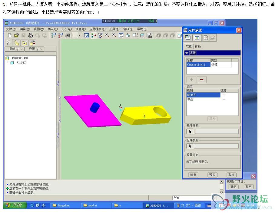

按序号来,1-10,版主把图顺序没有理好,第二张放到最后了。
