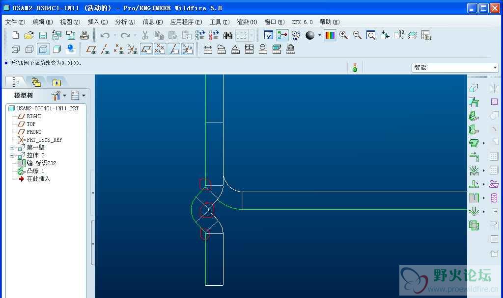

各位:
    大家好,请教大家一个钣金的问题,在绘制钣金件时,有时为什么内R不能为0,详见附图的内容红色位置,请大家帮忙!C:\Documents and Settings\jdte-130\桌面\1.jpg

回复 楼主 wrw830820 的帖子
      内R实际上不可能达到R0,这是没法实现的。实用中也并没有这样的折弯刀,R0也没有必要。仅是对于精密钣金工艺,可能会需要用偏小一点的R。
      关于R0的板金工艺设置以及某些实际问题,建议您进一步浏览参阅下述主题帖:
     【有关折弯半径的疑惑】,
      http://www.proewildfire.cn/redir ... amp;goto=nextnewset
      重点参阅其中7#回帖的资料,所述观点甚为有意义。

 楼主| 发表于 2010-4-17 19:15 | 显示全部楼层
感谢版主回应!!
但是在我们出图时,内R(指产品出图)都是以实际工艺R来画的吗??
