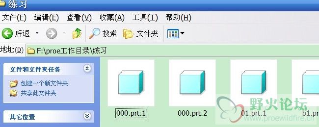

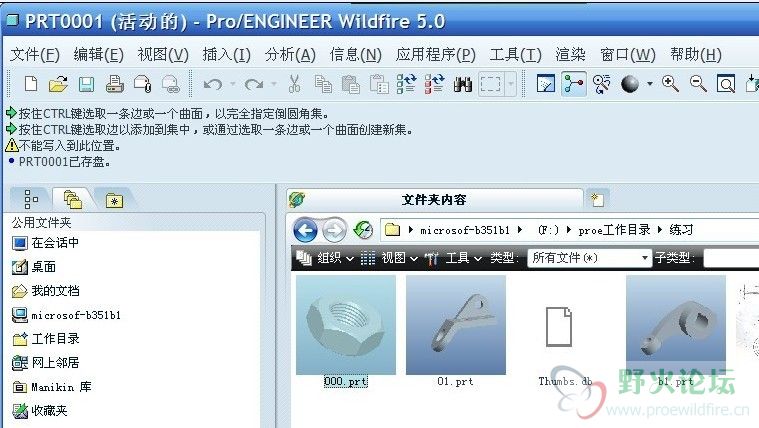

proe 缩略图如何在xp系统显示
我所有的方法都试过了 不知道为什么就是不可以显示缩略图
   但在(如图1)就可以
  一换到系统里面就不可以了(如图2)
各位老大 帮帮我啦
saving_model_thumbnails  yes 我在config.proe加了 还是不可以

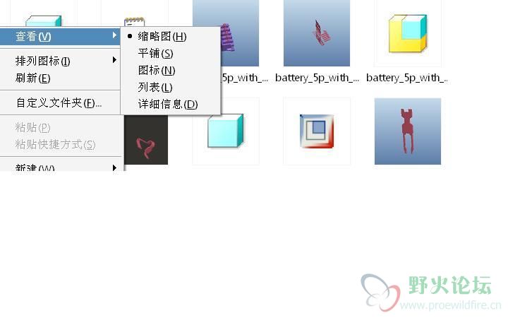

发表于 2010-4-17 12:25 | 显示全部楼层
选择查看 ===>以 略缩图 方式显示

 楼主| 发表于 2010-4-17 13:15 | 显示全部楼层
是不是不可以用中文名字的啊

发表于 2010-9-10 23:34 | 显示全部楼层
那个方法是有前提条件的,最后一次保存文件必须是修改过后保存,如果重复保存,那么也是没有缩略图的。
没有缩略图的时候你可以先关闭文件,再打开文件,再保存一次,这样就能把缩略图保存进去了。
发表于 2010-9-24 09:00 | 显示全部楼层
或者为保存做一个快捷方式。保存之前使用点功能,然后取消,再保存。
文件夹不能带中文名字,如果有中文名字,只能打开proe后浏览。
