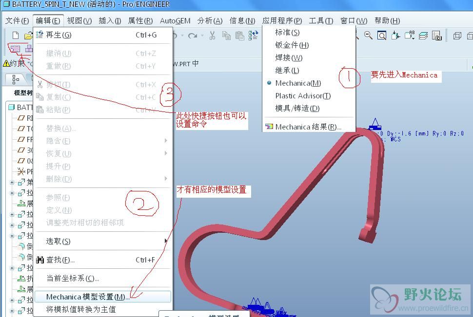

5.0 的应力分析的设置命令在哪。。?
我记得4.0的时候是在 编辑 的下拉菜单下,可是在5.0 就找不着了。。?
请问高手,我已应该去哪里找呀。。?

如下图看是否为你要的

      假如没有误解您的问题原意,那麽,对于“应力分析”功能,在Pro/E 5.0中,当是归位在【应用程序】下拉菜单的Mechanica项中。
      见附图:
      以上谨供请参考!
