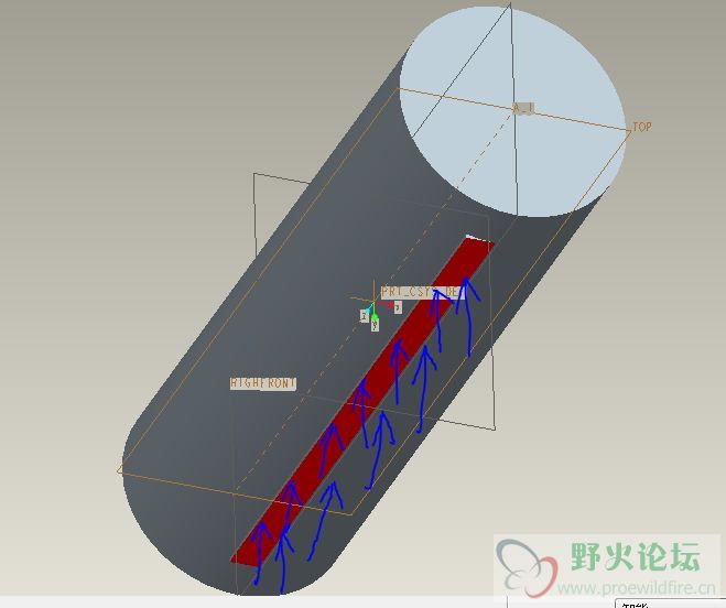

如图;  各位高手,我做应力分析的时候就想在图示的红色区域里加应力,其他的地方不动,请问我该怎么办呀!?

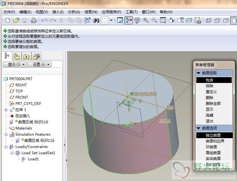

发表于 2010-4-17 21:49 | 显示全部楼层
你那个面好像是独立的,直接选择就可以了吧

 楼主| 发表于 2010-4-17 21:57 | 显示全部楼层
回复 3# 野火 的帖子
我是故意做了一个面!
我做的是轧辊的应力分析! 就是在圆柱体的那个小区域里加载应力!

发表于 2010-4-18 11:19 | 显示全部楼层
其他的地方不动
可以使用约束使他不动
加载区域可以用草绘分割

发表于 2010-4-18 22:54 | 显示全部楼层
插入曲面区域即可,按提示做,如图

发表于 2010-4-20 08:13 | 显示全部楼层
原帖由 野火 于 2010-4-18 22:54 发表
插入曲面区域即可,按提示做,如图
你说的不好,是4.0的吧?
5.0的更容易,就用草绘分割曲面就可以生成两个曲面了
