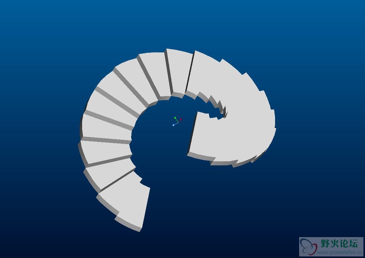

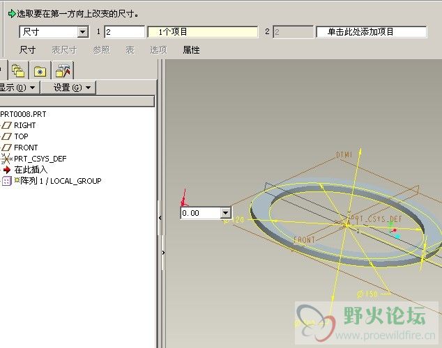

我在画旋转楼梯,怎么一选尺寸时,上面就显示只能选 一个项目了?大家看下下面的图,希望高手指点一下!
发表于 2010-4-17 11:31 | 显示全部楼层
是阵列的缘故?
发表于 2010-4-17 11:36 | 显示全部楼层
直接这样能阵列出来..?
发表于 2010-4-17 21:21 | 显示全部楼层
按住 CTRL 选多个尺寸

刚学的,分享一下
