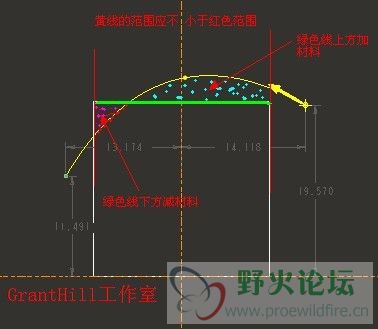

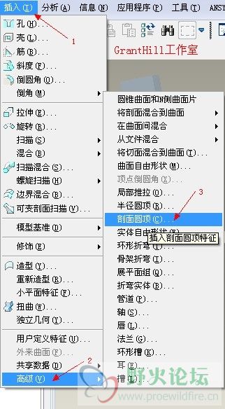

剖面圆顶按照定义方式可以分为:混合和扫描两种方式;其中混合又可以分为有无轮廓
在使用过程中需要注意一下几点:
1、在曲面上方为加材料,下方为减材料
2、剖面必须是开放的
3、草绘剖面时,变形曲面必须是水平的
4、剖面应不小于变形曲面的长度
5、若有圆角,应先进行圆盖,然后再倒角
具体的操作过程详见于2#~4#

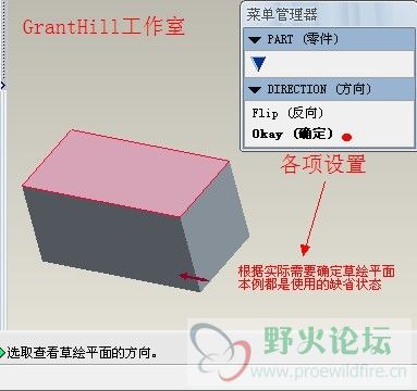

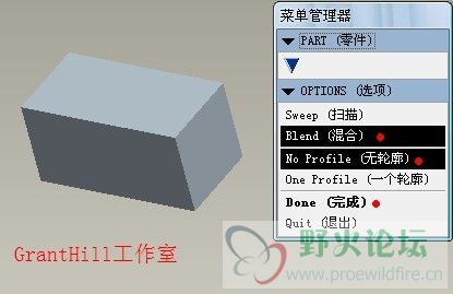

 楼主| 发表于 2010-4-17 09:50 | 显示全部楼层
混合无轮廓
具体操作过程如下:
游客,如果您要查看本帖隐藏内容请回复

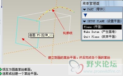

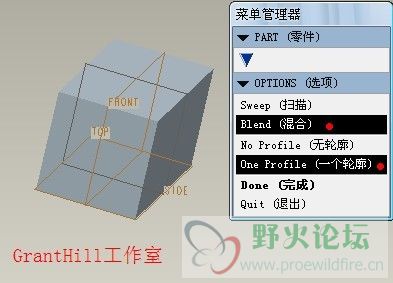

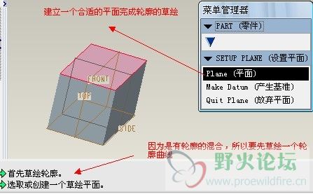

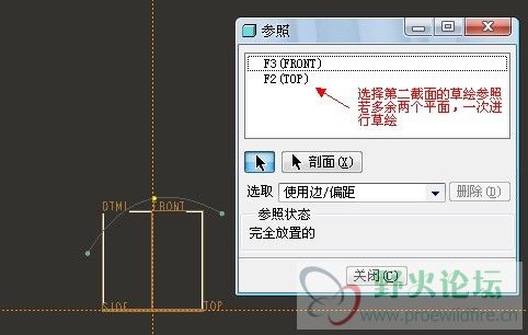

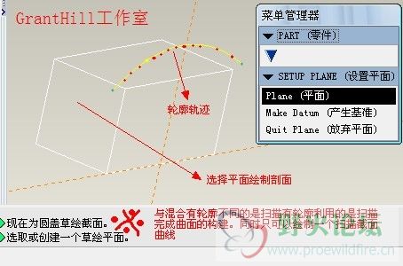

 楼主| 发表于 2010-4-17 09:51 | 显示全部楼层
混合有轮廓
具体操作过程如下:
[ 本帖最后由 hill711 于 2010-4-17 09:59 编辑 ]

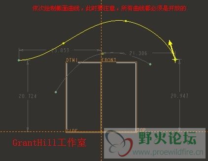

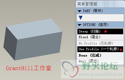

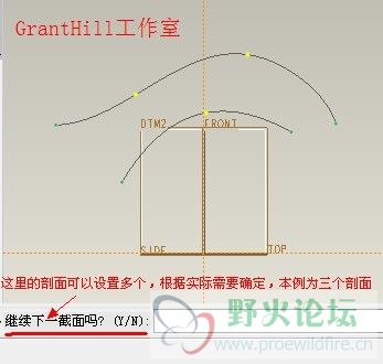

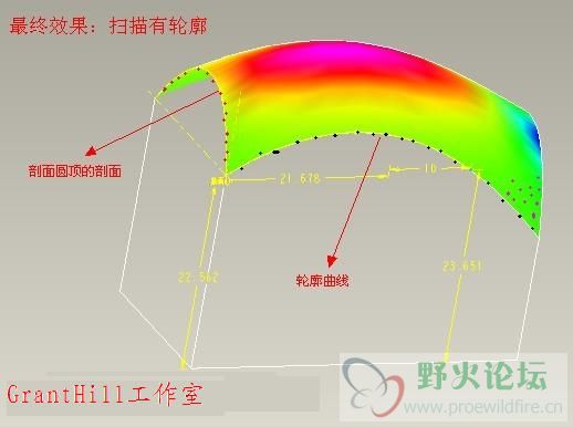

扫描
具体操作过程如下:
[ 本帖最后由 hill711 于 2010-4-17 10:02 编辑 ]
