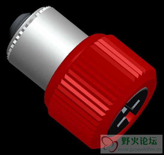

我认为Proe很好玩的,希望高手指教!新手我刚玩一个月。

做的不错
