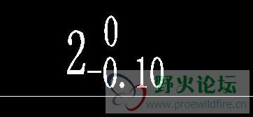

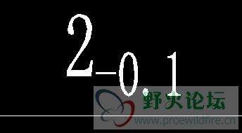

有一个公差设置问题求教。我的ProE是图1样子。怎么设置成图2的效果。 上公差0不显示啊。还有就是公差的后缀0不显示

 楼主| 发表于 2010-4-16 16:21 | 显示全部楼层
有空的高手帮帮忙忙
发表于 2010-4-16 17:23 | 显示全部楼层
改配置文件的话可能可以,楼主试试
回复 0 1
57
发表于 2010-4-16 17:58 | 显示全部楼层
blank_zero_tolerance     设置成NO即可

 楼主| 发表于 2010-4-27 16:48 | 显示全部楼层
谢谢。
