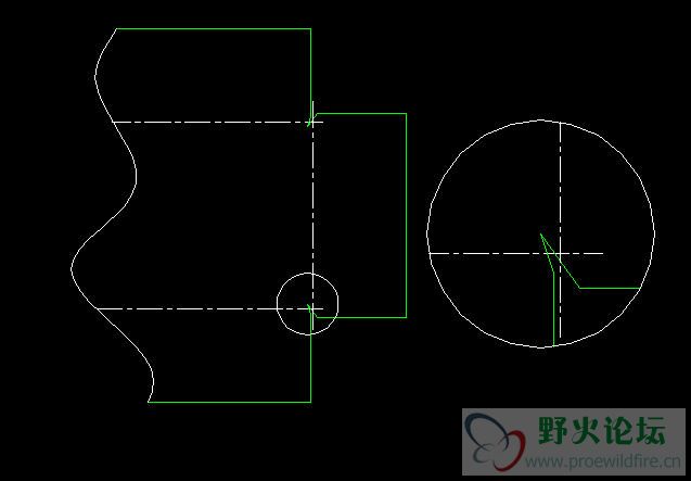

发表于 2010-4-16 14:24 | 显示全部楼层 |阅读模式
如附图是我在proe中自动设置的止裂槽,在实际工作中如何用手工开这样不对称的止裂槽我不明白.请大家指导.谢谢!
567
708
发表于 2010-4-16 17:03 | 显示全部楼层
手工开,用剪板刀剪开就是了,模具的话,前面太尖,容易破模。

发表于 2010-4-16 18:00 | 显示全部楼层
不知你料厚如何!但我看我同事在实际设计模具时,要不就是没做哪个止裂槽 ,要不就是加大了止裂槽 ,
不会像你图中哪样做的!

 楼主| 发表于 2010-4-17 10:09 | 显示全部楼层
原帖由 wemyss 于 2010-4-16 17:03 发表
我是说具体数据如何定,象图中的倾斜角度,位置尺寸等.可能你误会了我的意思.多谢你们的回复!

发表于 2010-4-18 20:38 | 显示全部楼层
没必要做成这样的,改成圆角止裂槽不影响结构

 楼主| 发表于 2010-4-19 11:52 | 显示全部楼层
原帖由 qiangak123 于 2010-4-18 20:38 发表
是没有错.我只是想说明用手工开这样的圆角止裂槽怎么定尺寸.

发表于 2010-11-14 22:20 | 显示全部楼层
可以改成圆形或者长圆形止裂槽。

发表于 2010-12-24 14:26 | 显示全部楼层
止裂槽一般有一个料厚的宽就可以了,位置可以自己定,外一点靠里一点都可以。不过最好不要有尖角,那样模具冲头易磨损。
