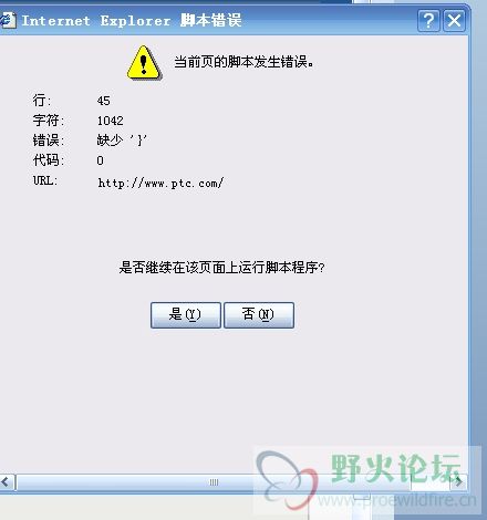

[求助] 5.0的启动后,老是出现这个怎么回事?如何解决!

发表于 2010-4-16 20:16 | 显示全部楼层
我的也老是这样跳出来

发表于 2010-4-16 22:27 | 显示全部楼层
彻底去掉 proe 烦人的默认载入浏览器网页
http://www.proewildfire.cn/thread-149-1-1.html
按上面配置

发表于 2010-4-17 10:42 | 显示全部楼层
把config.pro里的“web_browser_homepage”的值设为“about:blank”
就不会每次开个网页了。

68
发表于 2010-4-17 15:13 | 显示全部楼层
非常感谢,问题解决,呵呵。。。。。
