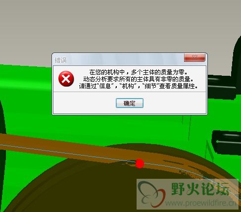

机构仿真时出现质量为0,不能仿真,如下图,请问是什么原因啊?
发表于 2010-4-16 22:10 | 显示全部楼层
那你编辑设置下模型密度然后再做试试
发表于 2010-5-25 09:16 | 显示全部楼层
我这也是同样的情况 不知道怎么回事
