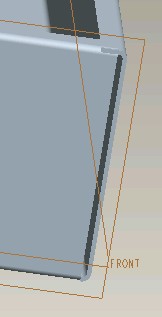

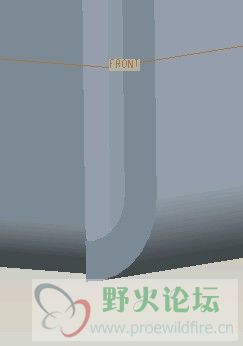

大家帮忙看看我的图,怎么回事?(这是一个箱体如图所示)然后发现折弯相接处出现这样的情况,做出来会不会有问题啊

发表于 2010-4-16 12:23 | 显示全部楼层
上传PART档来看一下,,不 是很明白你的意思

发表于 2010-4-18 11:21 | 显示全部楼层
楼主的意思应该是箱体拐角扯裂问题

发表于 2010-4-18 11:22 | 显示全部楼层
这要看你产品具体要求才好给出扯裂的大小

恩,应该是的。就是最好没有缝。图三中两个壁的底面不水平,在经过折弯之后,右边那个侧壁多出一块,不知道怎么解决。

这么大的缝应该不行
要看你所做的产品要求怎么样

缝越小越好,可是怎样使缝变小呢?
