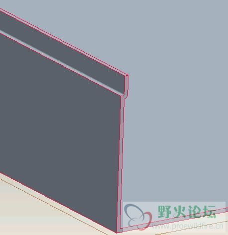

刚学板金设计,遇到一些问题,希望大家帮忙看看,谢谢!
如附图所示,折弯台阶如何用板金做出来?(箱体)我试过平整,折不出来。
这个图是我用实体做出来的,不好看。大家帮我看看怎么做啊。

参照以下
仅做参照
用拉伸命令直接建立特征
用拉伸命令直接建立特征
用建立秃缘臂建立特征
用建立秃缘臂建立特征

钣金折弯时指定内径为0就可以做出,不过要分两步来做

2楼做的有点像,只是台阶平一点就好了!我是想用一个盖盖上之后,正好卡在台阶处,从侧面看是平的。

这个直接草绘可以得到

直接拉伸
