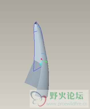

我已经将所有的曲面合并,但是在镜像的时候出错,到底是哪里出错?
高手请出招。

能镜像啊!
你看看你的选择的镜像平面对不?还有就是镜像前选曲面时你选全了没,是不是选的合并后的那个整体曲面啊!

镜像曲面
镜像曲面时,最好把下方过滤器选择为面组,一般都能解决像你遇到的这种问题!

你可以将所有曲面选中,然后定义成组!
然后选择组镜像!
野火pro学习交流乐园,proe技术、作品交流,欢迎大家加入!

 楼主| 发表于 2010-4-16 23:43 | 显示全部楼层
如果将所有与镜像曲面相关的都定义成组,,那么镜像时候就会很容易出现错误。
唯有只选择合并后的面组。那样就完全没有问题。
