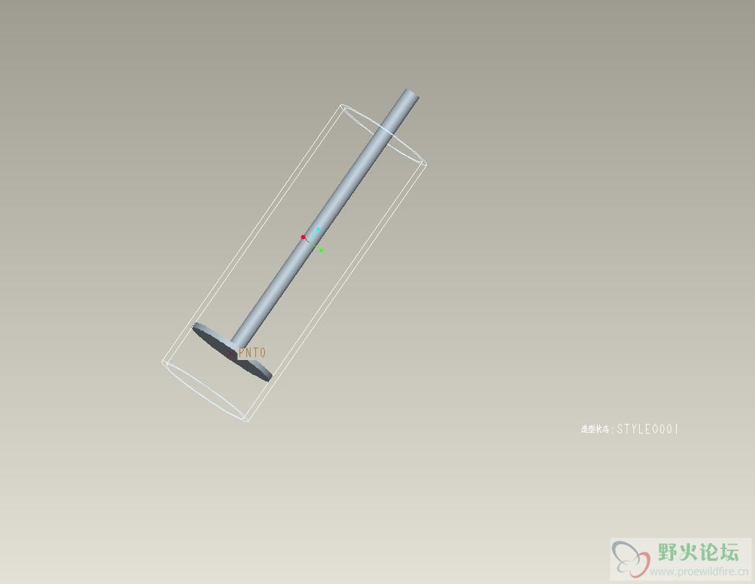

如何设定伺服电动机,实现杆的运动?
我设定的是外缸体全固定(基础),杆圆柱连接,
然后在杆上加伺服电动机,运动类型为平移,
可是在运行分析的时候,没有电动机,也就没有运动?我哪里设定错了?
请各位侠士不吝赐教!
以上谢谢!

发表于 2010-4-16 17:52 | 显示全部楼层
选取那两个平行面,然后设置直线电动机!
看看这贴  http://www.proewildfire.cn/thread-9324-1-2.html
