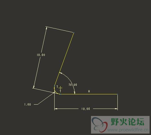

能实现吗?在草绘中,能否不需要构建线实现这种相切标注

可以的·

这个样子的标注吗??
发表于 2010-4-15 22:30 | 显示全部楼层
切点跟直线端点的距离嘛~~~
发表于 2010-4-15 22:39 | 显示全部楼层
好像不行,我试了下只能标注到圆心
