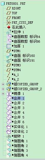

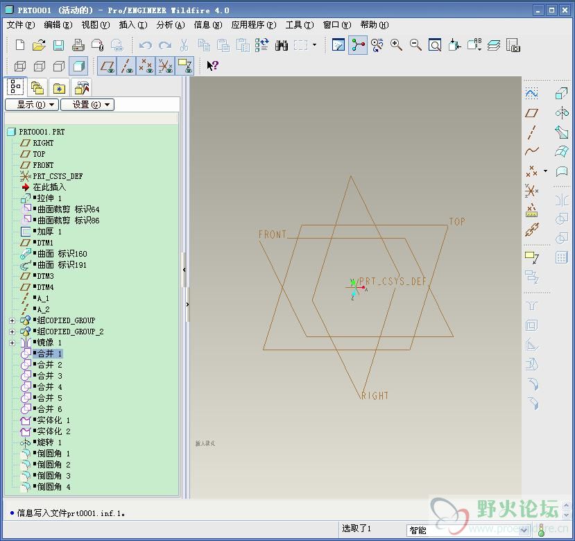

请问高手,为什么我在论坛下载的prt文件,在proe2.0里打不开(估计是版本太低),但是proe4.0里面打开全部是隐藏的,(注意模型树每个特征前有个黑点)要手动右击模型树将每个特征设置“恢复”才能显示出来,这样很麻烦。
请问高手,有什么方法让prt打开后自动全部显示出来?
谢谢

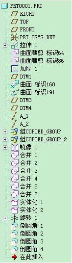

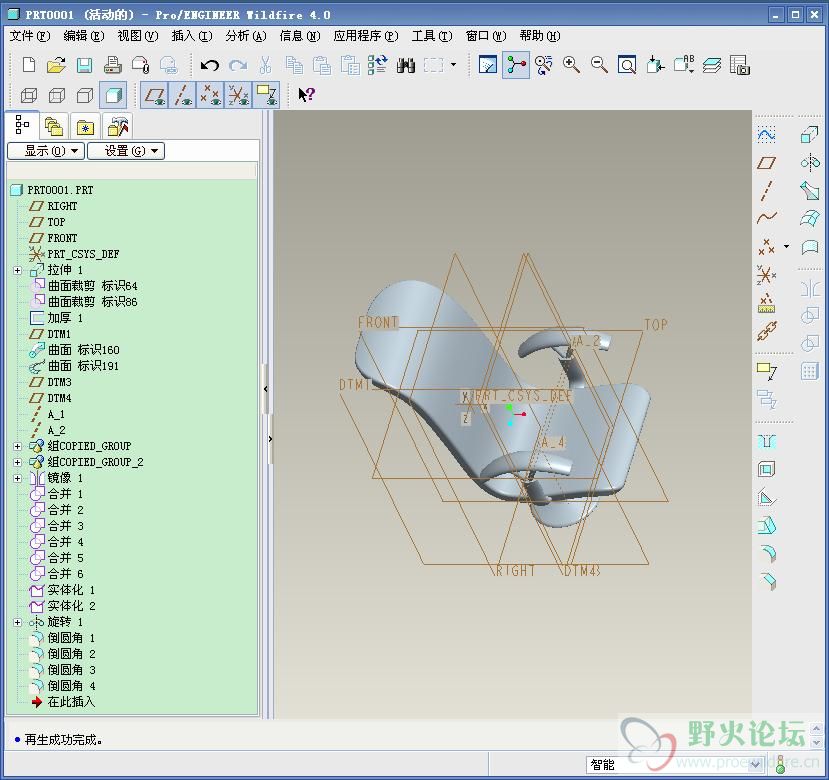

拖上去文件比较小,那是别人上传的时候为了节省空间和时间故意把“在此插入”箭头拖到最上方的!你下载后把箭头拉到最低就行了!
