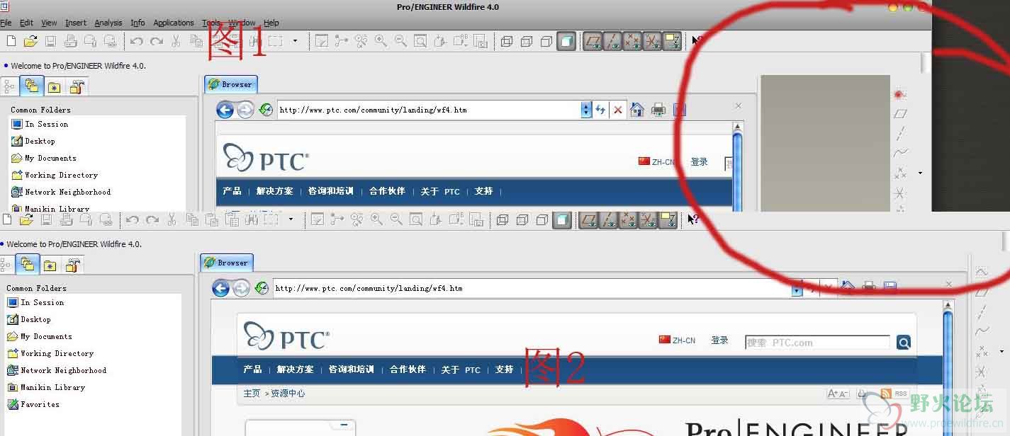

如图 怎么设置启动后全屏  里面的游览器也是怎么才能靠右边 如图

我启动软件后 界面不是全屏界面  还有右边一部分是桌面(象游戏的窗口显示)   见图1
怎么设置  使 软件启动后就是全屏显示                                                                           见图2
同样图1中的brower完全靠近右侧,你看图1brower右边与软件右边还有一段灰色的距离!

回复 3# fengzigege 的帖子
在config文件中设置:
open_window_maximized —》yes(每次打开Pro/E时,窗口达到最大化)。

最大化的问题如楼上所说
而要实现你所谓的浏览器最大化就得靠工具栏定制了,具体就是工具栏位置点右键——工具栏——浏览器——窗口值改为100%,并把那缺省什么的前面打钩。

 楼主| 发表于 2010-4-15 19:04 | 显示全部楼层
浏览器窗口改好了
但是
添加不进去  重启后该项不在 ! 晕了我~
 楼主| 发表于 2010-4-15 19:19 | 显示全部楼层
好了 谢谢 qq530kui和yun0336wu    刚添加直接应用 忘保存了
