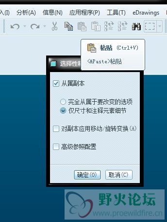

大家好,我是一位初学者,最近在看林清安的视频,他的视频用的PROE版本应该是比较老的版本,其中几个例子讲到使用“复制曲面和曲线工具”和“平移工具”(参见下图右侧工具栏中画红线的那两个),我现在用来学习的PROE是野火版5.0的,确怎么也找不到那两个工具,别说按钮,就连菜单里我也没找到(下图左侧的工具栏是我现在5.0的,少了那两个工具按钮),故在此发贴向大家请教,在哪里可以找到那两个工具,谢谢!!!

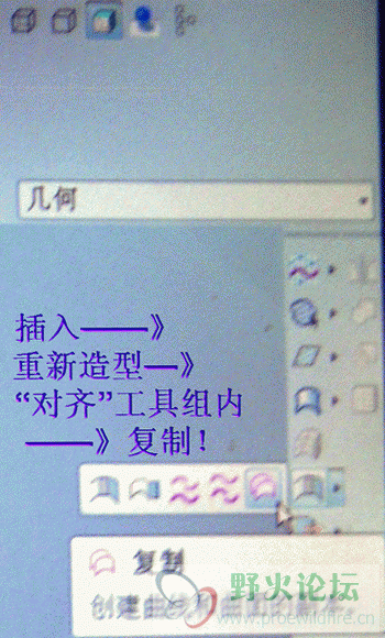

        楼主询问的工具项,似乎还另有寻找处的。
        请见附图:
            “复制曲面和曲线工具”:

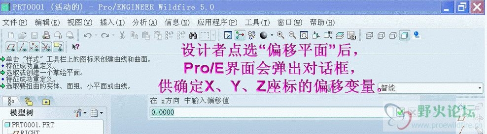

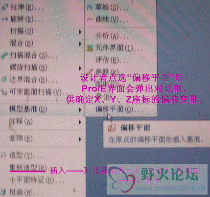

            “平移工具”是否也还可以用这个“偏移”工具(带有X、Y、Z座标变量设定):
        工具命令也还有其它检索路径,并且这些工具还可以“变通”地灵活运用,没有“限死”要专用哪个不可。能复制,能偏移就行。
