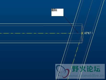

未命名.JPG 请教下各位大师,黑线标出的那一部分多余的能删除掉吗?具体怎么删除大家能否告诉我一下

你可以直接设置管线沿坐标系延伸的长度

有点不对吧,楼主是想切掉多余的部分,让插进去的管和原来的管道相贯呀顶一个,期待高手相助,建议楼主出个高分悬赏贴

用加断点就可以加上三通管,不必重新设计

将拉伸改为曲面,再2曲面合并,最后加厚。
