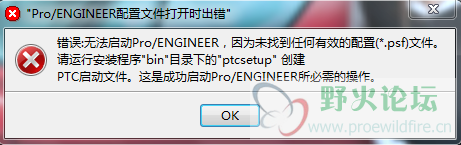

各位仁兄   帮忙解决下是怎么回事
   在下无限感激

        这是Pro/E的启动路径问题,应当正确设置。
        按照这个警示窗口中的指引,从已经安装的程序文件夹中找到Pro/E的bin文件夹,打开后再找到ptcsetup,就会进入Pro/E的启动文件环境,按其此界面的提示,做正确的创建设定,就可以了。
        这个“未找到任何有效的配置*.psf文件”的问题,本论坛已经屡有提问和回帖解答过,上论坛提问时,应该首先利用论坛的搜索引擎去巡视浏览,可能就会大有收获的。
