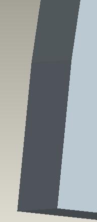

听说跟显卡有关,(不知道是不是)但主机装有ATI9550显卡的啊。大侠们指教一下吧,谢谢了。

我的显卡是ATI9200,我觉得你的图形上的锯齿应该是可以接受的,一般都会有锯齿的,当然显卡越好,可能效果会好些

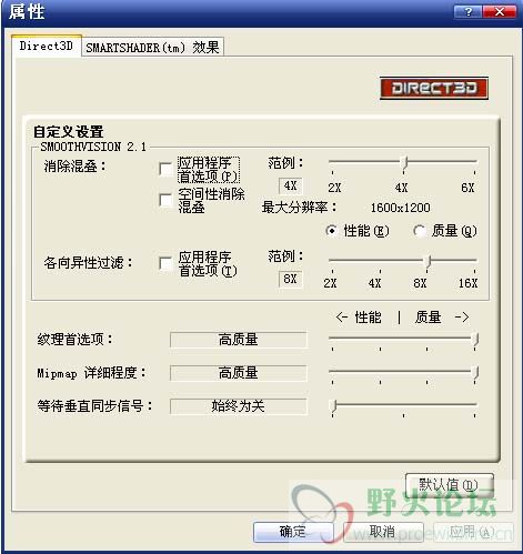

呵呵,我的显卡也是跟LZ的一样是ATI9550的,还是有方法可以解决的
我的驱动是5.13版的,其他版的驱动都卡的要命
下面是我的方法,你可以参考下
说的不好还请原谅
1.在PROE里改
1.在PROE里改
2.在显卡控制中心里把把3D抗据齿开到4X就行

太感谢雪地龙了,马上设置一翻看看。回来再说效果,
再一次感谢你的帮助!

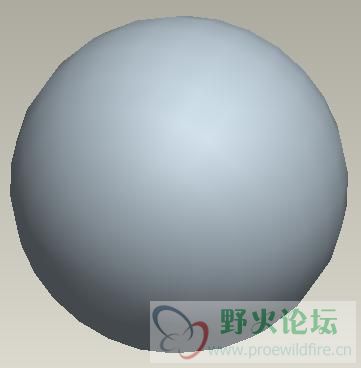

经过雪地龙的一翻教导后终于解决了这个问题,(可以对比一下前图)效果好极了。在这得再一次感谢他,劳烦他又是传驱动又是远程控制,
费了他不少时间。
