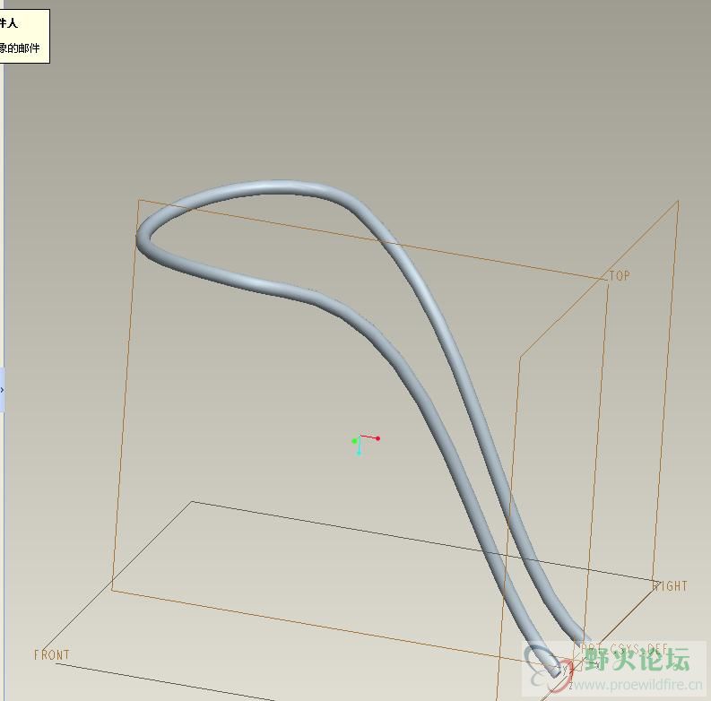

高手们~~~如何在此基础上进行扫描啊  或者说是有什么更好的制作方法

是这样的么?(尺寸什么都是随便的)

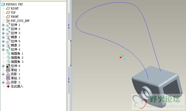

中间还缺一个驱动轴啊,你如果想扫描成曲面的话,只能在建个中间的驱动曲线,然后以现在的线为边界进行曲面绘制

差不多   你是怎么做到的啊

回复 5# Q侠者无敌Q 的帖子
我发个prt上来
你自己看下,就一个扫描
